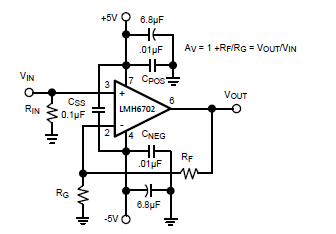

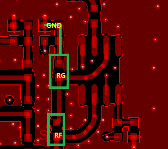

各位好,我使用手册上的2倍增益电路,反馈电阻用237欧姆

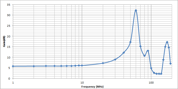

输入信号为DDS输出滤波后的正弦信号,Vp-p约为150mV,扫频后测得的增益曲线如下:
这和手册上给的曲线相差太多,这是什么原因呢?
