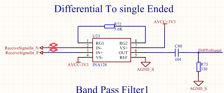

在做无线通信的项目,采集的信号是差分信号,几十uV到几百uV,选用INA128进行差分转单端,发现信号会时有时无,并且呈现周期性,电路图在附件中。之前也用过ADI的芯片效果也不理想。
请问是否有推荐的微弱信号采集前端电路呀?
  • 微弱信号用这个电路也是可以处理的, 只是我怀疑线路地线和噪声的因素比较大, 还有信号共模范围的问题
    信号地怎么处理的, 在你的图上没有体现出来
