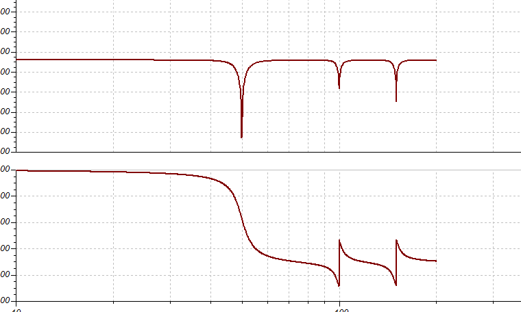

双T陷波噪声问题。
我用了OPA140放大器搭建了双T陷波,中心频率为50Hz,100Hz,150Hz,其中50Hz做了两级双T串联,中间用电压跟随做了隔离。
问题一::我在Tina仿真出来的频谱,幅频曲线是对的,但是相位出现问题,见图,50Hz那里,但是在Multisim中仿真是对的,跟100Hz 150Hz,相位在中心频率点处翻转是一样的。

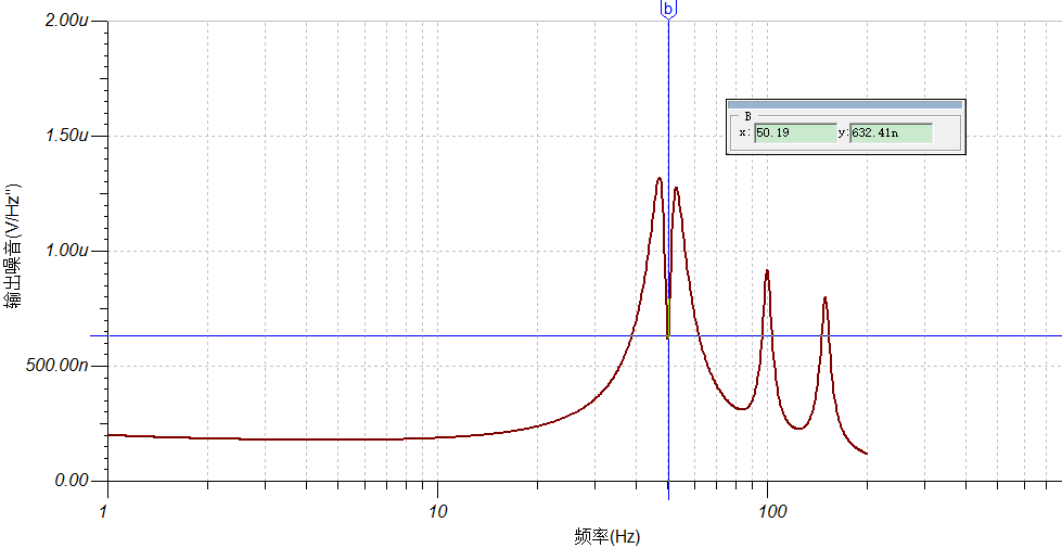

问题二::用Tina仿真噪声,测量出的输出噪声曲线有几个峰,这是什么原因,难道不是跟幅频曲线类似也应该有凹陷嘛,而且在50Hz左右有两个峰,中间下降,
