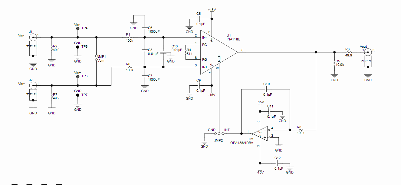

看TI的芯片资料没有很详细的介绍,我要通过的交流信号频率100HZ-5KHZ,幅度几十毫伏
你好,
那几个电容最好还是加上,我们说可以不加只是针对于一些理想的场合。 那几个电阻都可以不加,如果你的信号频率不太高的话。没有直流偏置也可以采用这个电路,因为你用的是+/-15V的电源, 只要信号幅度在这个范围内就行了。
但是我要放大的是100HZ-10KHZ的交流信号,所以我是不是要把你的R1、R6阻值改变,改成4.02K可以吧?如果还是100K的话频率很低的时候能通过。另外你的R2和R7(两个49.9)的电阻是为了长接线接同轴电缆匹配的电阻吧?
