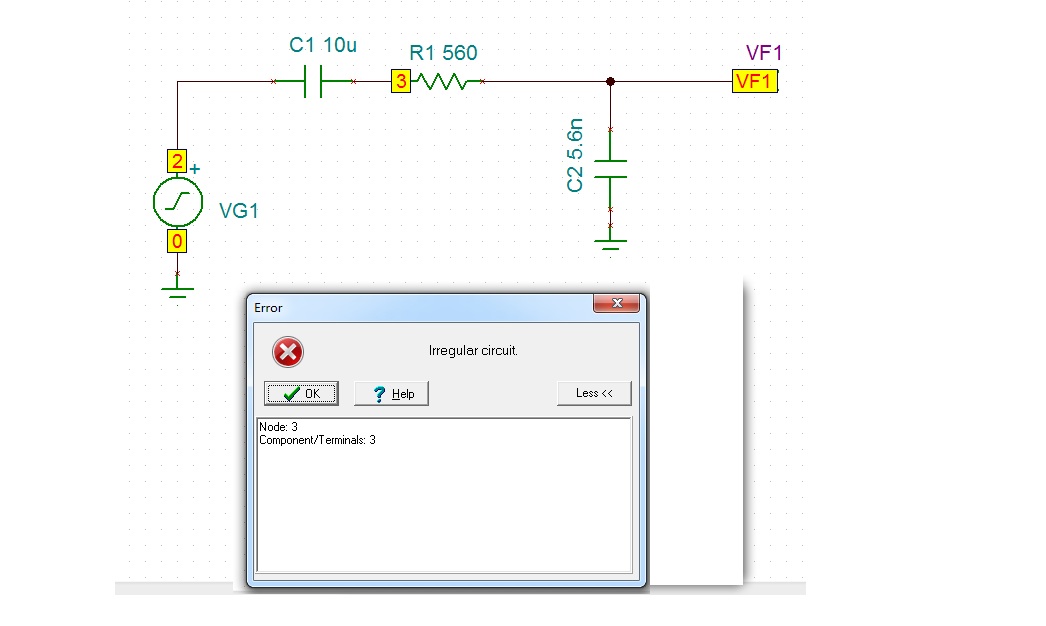

如上,一直弹出NODE 3错误,请熟悉软件使用的大侠帮忙指导一下,感谢。
NODE 3浮空了。输出端对地接一只大电阻即可。
这种交流隔直电流,都要给个放电通路,要不然会报错。
比如电路输出级的交流输出电路同样需要在输出端拉个电阻到地。
