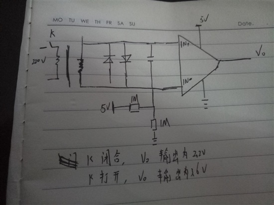

工程师,你好,下面的电路图不知道工作原理。当开关打开是怎么工作,当开关闭合时,怎么工作? 这是一个开关电路
这只是一个电压比较器, K闭合, 应该输出方波测量得平均值 2.2V, 差不多
K 打开, 没有信号输入, 输出不定, 但由于输入失调的存在导致输出高
这里的双二极管起什么作用?还有电容?
