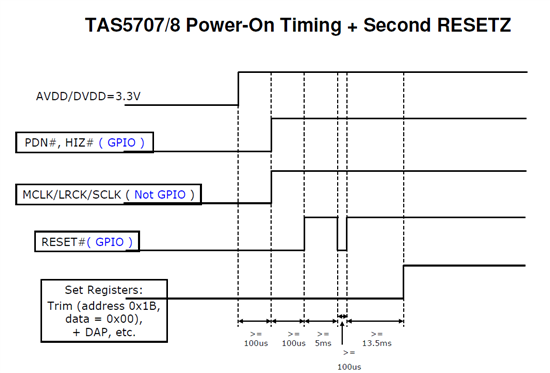

            在驱动中:init 流程如下:
形式一:
            1.将RESET 和PDN引脚按时间的顺序使用IO 口设置为0或1.
            2.将0x00写入 0x1b;msleep(53);
            3.设置 bank_switch_control寄存器低4位为 4 ;
            4.将0x00写入0x05寄存器; msleep(180);
            5.将0x00写入0x06寄存器;
     进入正常模式,在歌曲播放时设置时钟寄存器.(其他寄存器处于默认值)
形式二:
