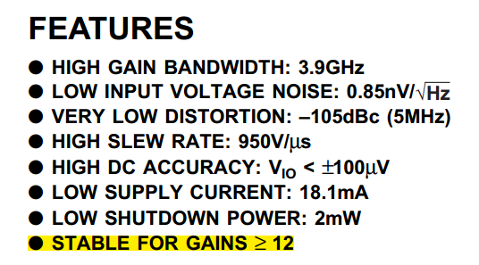

为什么OPA847作跟随器时,输入方波,输出不对,输入的方波频率从低到高都不行,是跟上面那个画黄色的特性有关么
OPA847增益大于等于12时稳定,不建议用来做跟随器呢,看选用一些单位增益稳定的运放来做。
