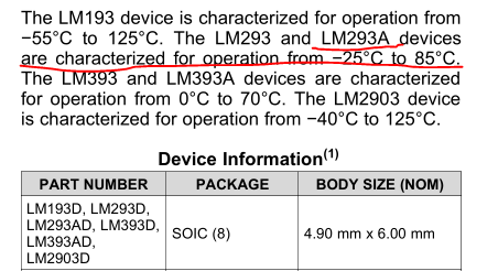

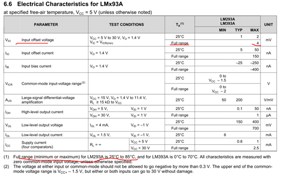

先说声抱歉,说数据手册错是想引人注目,所以希望不要介意。

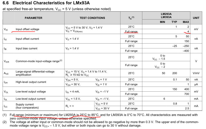

1、LM293A的输入失调电压最大为4mV,全温度范围:25℃~85℃。但是数据手册最开始说LM293A的应用范围是-25℃~85℃。请问失调电压最大值以哪个温度为准?

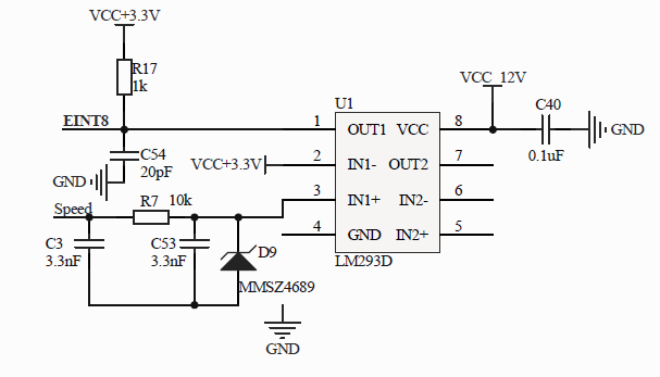

2、我有个项目,需要对最小电压为15mV的信号比较进行比较,检测有没有信号,不需要检测信号具体是15mV还是20mV,也就是说无精度要求,且对频率无要求。只要比较器在15mV能触发就行。同反相输入端电压设置成“一致”,由于电阻精度为0.1%,,导致两者最大相差7.5mV。请问是不是信号大于7.5+4mV就能保证可靠触发,或者说15mV能保证可靠触发吗?不考虑同反相输入端电压接近容易受干扰问题,滤波可以解决这个问题。
