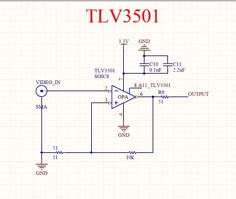

TLV3501过零比较器的问题。频率上不去
Other Parts Discussed in Thread: TLV3501
下面是我的TLV3501滞回比较器的电路图,基本上是按照数据手册上的电路图搭建的。但是实际测量的时候出现了两个问题
一、频率上不去。到4M的时候方波已经不好看了,超过8M的时候几乎就是三角波了。
二、不论是频率低的时候还是频率高的时候,在上升沿和下降沿的中间位置都会形成一个小小的平台。用示波器将平台放大会发现,这个平台是由一串频率为6ns的正弦波组成的。幅值几乎相等。
三、我用示波器检测地线,输出的波形是一串尖刺,幅值有高有低。
