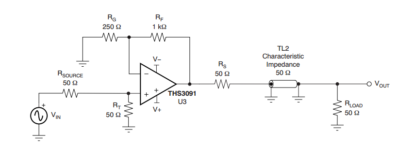

THS3091射频放大器,输入输出阻抗50Ω,输出带负载50Ω,请问用示波器测试,示波器是选择高阻挡还是50Ω挡?
Other Parts Discussed in Thread: THS3091
  还有,请问附件图上的电路是输入输出阻抗50Ω,输出带负载50Ω吗?    谢谢!
  • 示波器有 50 欧姆, 那就可以用这个, 当然 Rload 这个 50欧姆电阻要去掉了
  • 输出需要串联一个50ohm电阻与端接电阻50ohm电阻,这个端接电阻可以是你自己加的,也可以采用示波器50ohm档,主要是为了减少反射,避免测量时出现错误。
    但是只有一个50ohm电阻存在。
  • 信号源端也是如此,需要注意。
