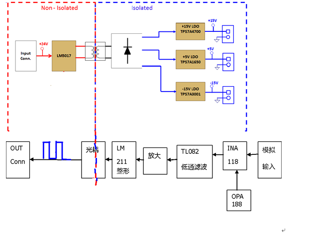

PLC监测线路工作是否正常?
我要用空心型电流传感器并联一个2K电阻,采集转换出来的电压几十mV,最终出来一个0-24V脉冲波送给PLC,辨识是否线路工作正常,我的方案是这样的。
