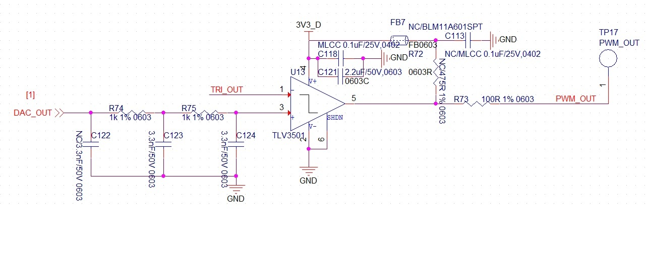

电路图如下:
DAC_OUT是音频信号输入(DSP输出);TRI_OUT是384KHZ三角波输入;
当DSP无输出时(DAC_OUT是直流信号),输出应该是占空比一定的方波。

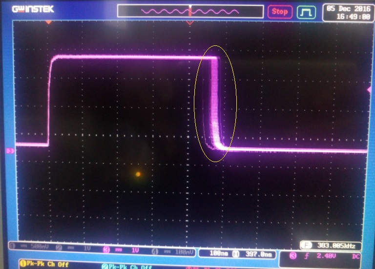

现在测试发现,输出方波占空比偶尔会变化,请帮忙分析一下,谢谢:
在上图TP17处测试,输出方波会有抖动

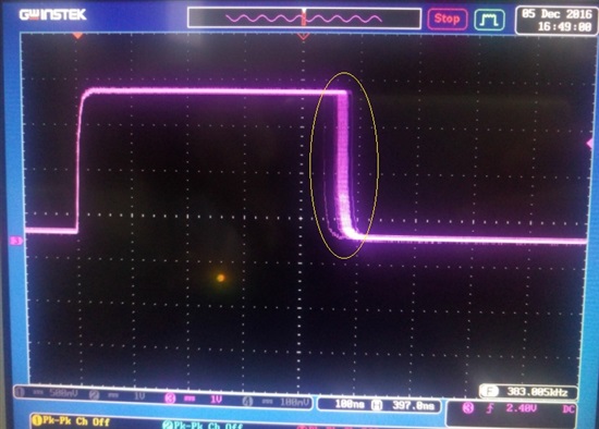

在上图TP17处测试,输出方波会有抖动
hi Hawk, thank you a lot
你推荐的贴子是说TLV3501比较器是高速率器件,不推荐在低速设计当中使用;
请问TI有跟TLV3501 PIN-TO-PIN兼容,同时速率降低一个量级的器件吗?请帮忙推荐,感谢
