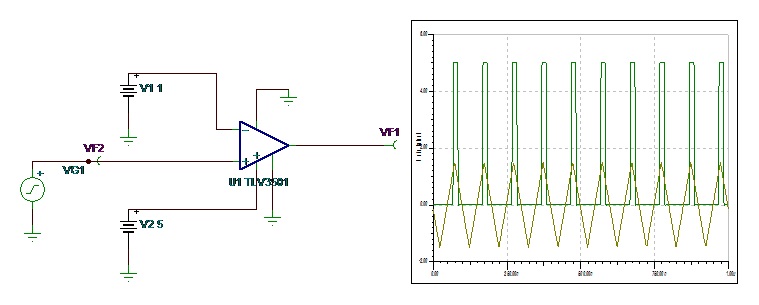

各位专家好:
目前使用TLV3501做了一个单限比较器,比较阈值为1V,仿真正常,可以使用到10MHZ,但是实际使用时却达不到,只能用1Mhz左右,
仿真图如下:
请问实际使用中还需要注意什么吗?
我的输入信号大概在1.5V,不会超过这个值,按照仿真我使用函数发生器又测试一遍,仍然是只能到1MHZ,请问这是什么原因呢?

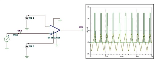

各位专家好:
仿真图如下:
请问实际使用中还需要注意什么吗?
谢谢您的回复,
问题解决了,是因为示波器的衰减探头倍数不够!!!换了X10的就解决了。
