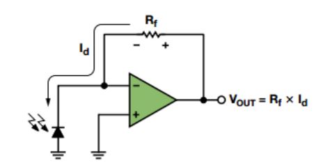

将运放配置成如下电路,后端没有接负载,为什么光电流越大运放消耗的功耗越大?
因为光电流也是从运放流出的呀,所以,运放消耗的电流应该是: Iq + Id (Iq是运放静态电流)
亲;你已经标明了呀!运放电源电流包含自身损耗和输出电流。按你的图讲;就是放大器本身消耗电流+Id。
光电流越大;输出Id就会越大,耗电自然就会多哈。
