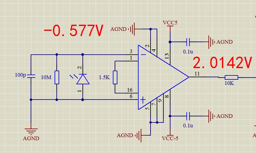

INA116 漂的厉害,电路如图3脚电压-0577V电压稳定,11脚输出电压2.0142V,放置一天11脚输出电压漂来漂去幅度在20MV左右,请大家给看看哪里有没有问题,谢谢!
