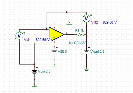

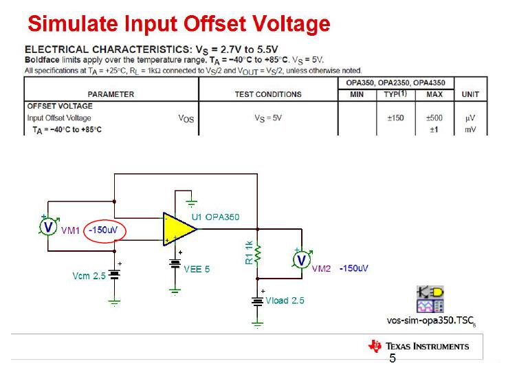

资料来源于《TI 高精度实验室的运算放大器:输入偏移电压和输入偏置电流》的第六面,Vos的结果是-150uV,与规格书给的值一致,但是与我仿真出来的结果不一样,这是为什么呢?

谢谢!你是怎么仿真的呢?选用的运放是制造商模型里的OPA350吗?不知道为什么我的结果不对,是哪一步出错了吗?
OPA350提供的TINA模型可直接计算Vos的值,为150uV。

我是完全按照TI的图的,不过供电用的是+-2.5v,你可以用TI的标准TINA模型来改一改,谢谢。
