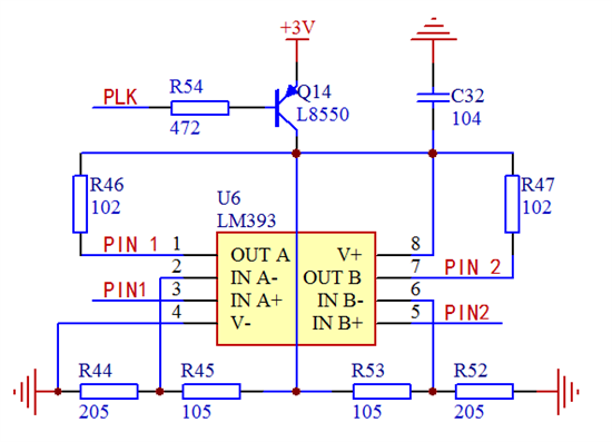

         应用方式:比较器IN-端输入电阻分压的基准电压1.2V,IN+端输入为中心电平值为1.5V的震荡信号(类似正弦波),振幅:0.5V~2.5V,频率大概200K,原理图如下,
         之前采用LM393能够正常输出方波信号,最近直接替换上LMV393,输出信号不正常,如下图,请帮忙分析下,这种现象是什么造成的呢?十分感谢!
