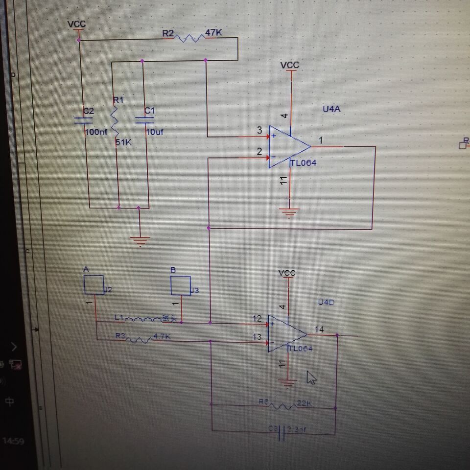

现在在使用TI的运放TL064CPWR做了一个电压跟随器和一个放大电路,如附件,
发现的问题:1、外围电路一致,不同芯片运放反相输入2脚的电压与同相输入端3脚压差不一致,有的是0.05V,有的是0.1V
2、外围电路一致,在静态时不同芯片运放放大输出的14脚的电压不同,有的是800多mv,有的1.3几V,
我将芯片对换过,发现这个现象是跟着芯片转移,,,改怎么解决这个问题,希望能尽快回复
建议您可以先通过TINA仿真进行对比下。建议您通过正规渠道来购买我们产品,如TI Store或TI授权代理商。
本以为你单电源供电,如果跟随的信号为正弦波之类的会由于单电源供电局限性导致不能完全跟随。
看了下你的电路,是经47K和51K电阻分压,跟随的直流,输出应该没问题。
是通过代理商购买的吗?
