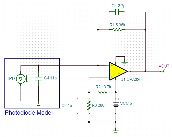

大家好,我使用OPA320做光敏二极管的光强度检测,电路图如下所示:
仿真文件见附件“DC and AC Transfer Function.TSC”。
光敏二极管的光强探测范围在0~100k勒克斯范围内,光强与光电流的关系是线性的:
100k lx ------ 900uA
20k lx ------ 180uA
在这里采用5.36k的电阻,则当光强100k勒克斯时,OPA320能输出4.8V的满量程值。
但我希望光的量程控制在20k勒克斯的范围内,也就是当光强为20k勒克斯的时候,光电流为180uA,通过改变电阻R1为26.7K,OPA320就能输出4.8V。
但光敏二极管能采集到的光强是会大于20k勒克斯的,比如当光强为40K的时候,光电流为360uA,此时OPA320的输出虽然依然是4.8V,但仿真结果表明放大器的反相输入端会产生一个极大的负电压。
请问大家,反相输入端产生一个负电压是真实的情况吗?这样设计会不会对OPA320或其他元件造成损害?

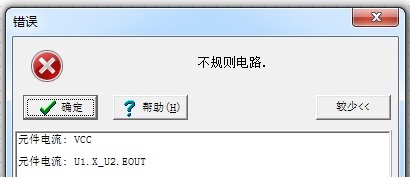

另一个问题,在使用TINA TI仿真的时候,我改变电阻R1的值或改变电流源的值,只成功了一次。后面再这样做,就总是提示“不规则电路”,就再也无法使用了。这又是怎么回事呢?
