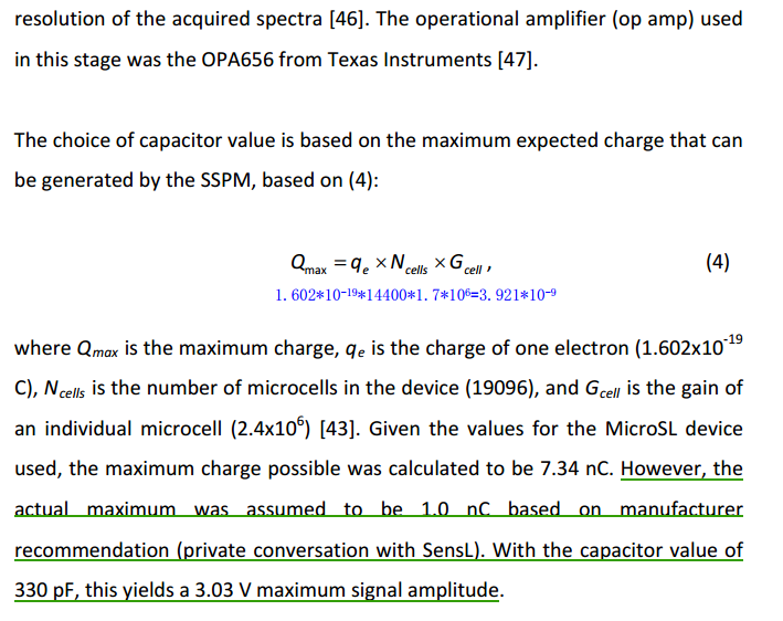

我希望设计一个用于连接SDD探测器输出信号的的前置放大器,输入的信号是1MHz的、带电量为2*10^-16~10*10^-16库伦之间的脉冲信号,感觉和光电二极管产生的信号差不多,所以选用的OPA656作为前置放大器进行I-V转换,电路图是这样的:
理论计算输出的值应该是400uV,但实际测出来只有382uV
因此我想问一下,为什么输出的幅值会不够?我尝试在信号源旁边并联pF级的电容,但是仿真结果是信号变得更为平滑了,幅值略有降低。以及我尝试将输入的信号设置为0,输出的是-51uV的直流信号,这是OPA656本身的失调电压吗?是否是OPA656这一芯片不能满足我的设计需求呢?我需要更换芯片吗?
