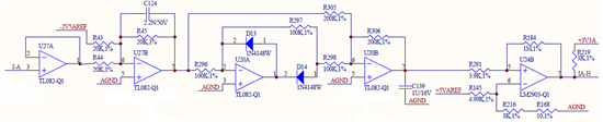

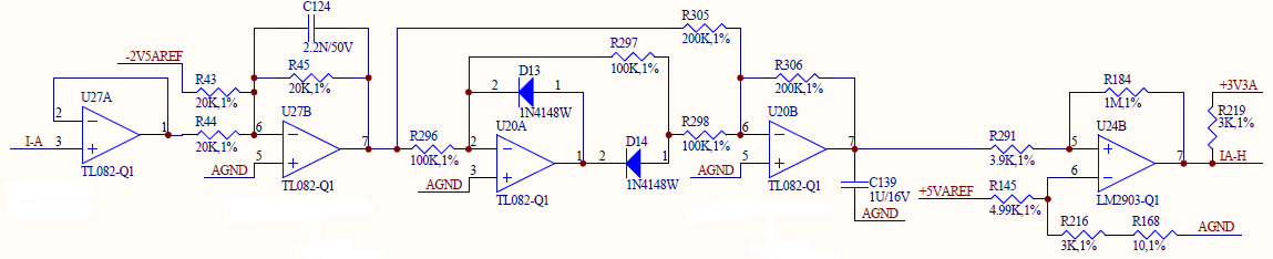

各位专家你们好,电路如上图所示,I-A是一个含有+2.5V直流成分的正弦波信号,经U27去掉直流成分后,由U20对该信号取绝对值,再送入后面的滞回比较器,实现峰值过压报警功能。请问U27的5脚和U20的3脚、5脚需要加电阻接地吗?还是像上面一样直接接地就可以了?目前U20发烫,其它正常。一个同事说是直接接地引起的,但我觉得不是。请教各位高手帮忙分析下发烫的原因所在,先谢过了!
