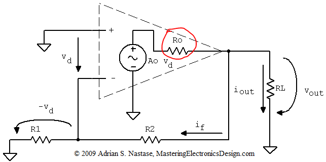

电子设计大赛中放大器类:其中说的输出阻抗50Ω,是指的开环输出阻抗还是闭环?
就是这个Ro,开环输出阻抗
意思是如果要求输出阻抗为50Ω,就还要找那个Ro=50Ω的那种芯片?
但是我看前几年用的好像是外接了一个50Ω到地
这篇文章是Tim Green写的,详细介绍了Ro和Rout的关系

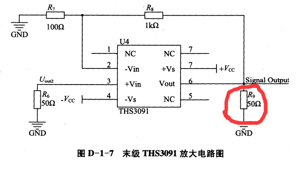

那电设中题目要求的输出阻抗50Ω该怎么接还是不清楚?还有你说的电流型和电压型有什么具体的区别吗
那这个图的输出阻抗该怎么算
亲;这是指传输阻抗!是传送线缆物理寄生参数决定,与电路没啥关系。
所谓传输阻抗;是由寄身电感和电容决定,而这些寄生参数由导线尺寸、单位长度对地电容及外界铁磁材料特定决定。从电路看;对于高频应用,需要在输出对负载或负载侧负载对地接一与线缆阻抗一样值的无感电阻(金属膜或常见贴片的电阻;绝大多数都可算作无感!呵呵)。
所以;这个指标主要考核运放带载能力及热设计、PCB设计!
那么;如果不接这个电阻;不就没这些问题了吗?是的;但新问题来了。运放输出波形会变得模糊!这就是波反射!这些电阻的作用就是吸收反射的杀手锏,别无二门。
我想问的是:输出阻抗50Ω具体该怎么弄,就比如上面那个图。
运放反馈环外输出串50欧电阻即可。
是否是Uout端到地电阻,比如上图电阻R9(50Ω到地)?
如果是这个图,是否输出阻抗就是100Ω了?
