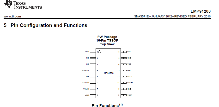

我手上拿到的规格书,Pin定义是不是有问题,没有找到SPI接口,请帮忙解答,谢谢!
关于SPI协议您可以参考Figure 2和Figure 3。关于PH值测量您可以参考手册第20页pH measurement。
