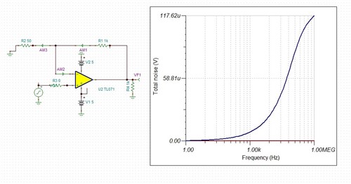

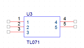

我在使用pSpice进行仿真时,在TI下载的TL071模型只有五个管脚,但是实际是由8个管脚的,那这5个管脚都是对应的哪几个呢?希望用过的能帮忙指导一下。

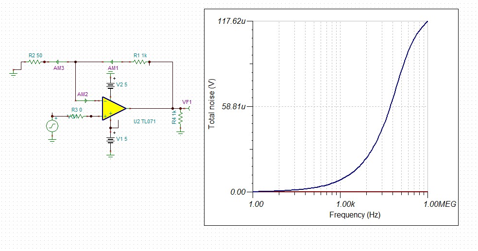

还有个疑问就是在使用TINA进行仿真的时候能在输入端加白噪声吗?方法是什么。因为我在利用webench设计出了滤波器之后不能对它的滤波效果进行验证,必须通过在输入端加入白噪声等方法,但是在TINA里面可以实现吗?
希望有人可以帮忙解答一下我这个新人的疑问,感激不尽。
可以直接在TINA中的Tools-Find component中直接输入TL071,会出来TL071的TINA,Spice模型等,直接选择TINA模型,引脚排列也就出来了,5个引脚分别是2,3,4,7,6. 输入两个引脚,供电两个,和一个输出。
