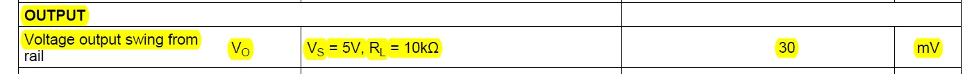

        OPA2171用单电源3V供电,用于ADC前端(压力传感器采样滤波),是否能真正做到轨至轨,特别是0V输入时,保证0V输出?
  • 你好,
    如果采用单电源供电,是无法实现理想的输出0V的,所谓的”输出轨到轨“也只是表示输出可以非常接近电源电压或者GND,但是离到轨仍然会有几十mV的差距,你比如规格书里面给出来的负载条件下,RL=10K欧姆,输出到电源或者地信号仍然会有30mV的差别,无法输出理想的0V。这个受限于放大器内部的MOS管的饱和压降
    如果你需要输出真正的0V,建议你用双电源供电。
