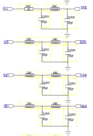

ADS1298怎么更改输入阻抗?
Other Parts Discussed in Thread: ADS1298
各位大大好,我司一款实用ADS1298的产品,检测时输入阻抗小,不够10M的标准,又没法再往前端添加跟随器增大阻抗,只能直接修改输入端的阻值:
经过试验,将LL 、LF、V1~V6的输入端10k直接改成了1.5M,发现阻抗勉强合格了。
但是出现了很多奇怪的问题,比如,放大倍数设置为4倍的时候,LL加偏置加分压阻抗测输入电阻时,II导联会变成直线;放大倍数设置为3倍时,V2通道的信号会变成竖线,并且会串扰其他通道;放大倍数设置为2时,又会出现其他奇怪的问题。
按照我的理解,设置放大倍数应该是变更幅度,而不是出现这些问题。所以现在怀疑直接把10k改成1.5M匹配出问题太大了。
想请教各位合适的匹配参数,在保持1.5M的时候,输入端其他电容电阻应该怎么设置?
