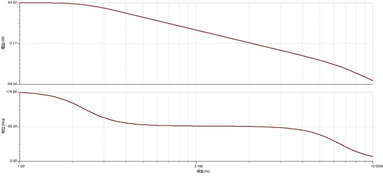

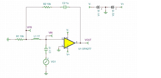

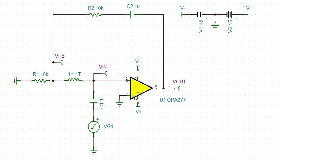

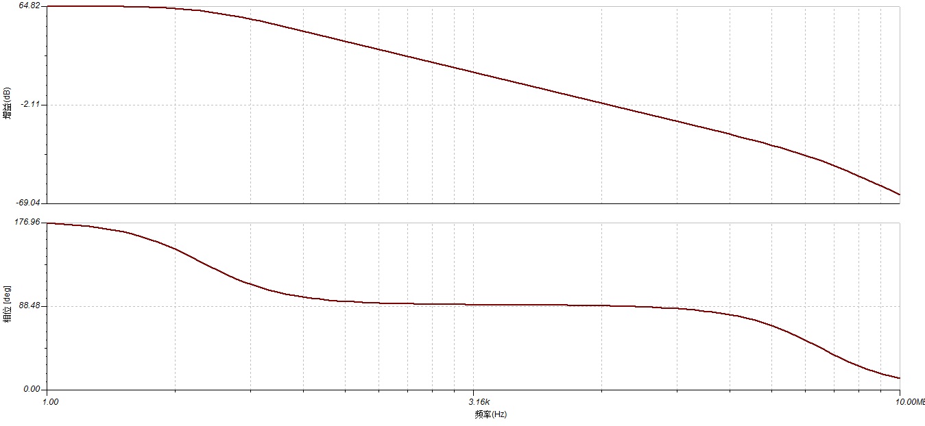

     我仿真了一个比例积分电路的环路稳定性,如下图1,此时我认为AOL=VOUT/VIN;

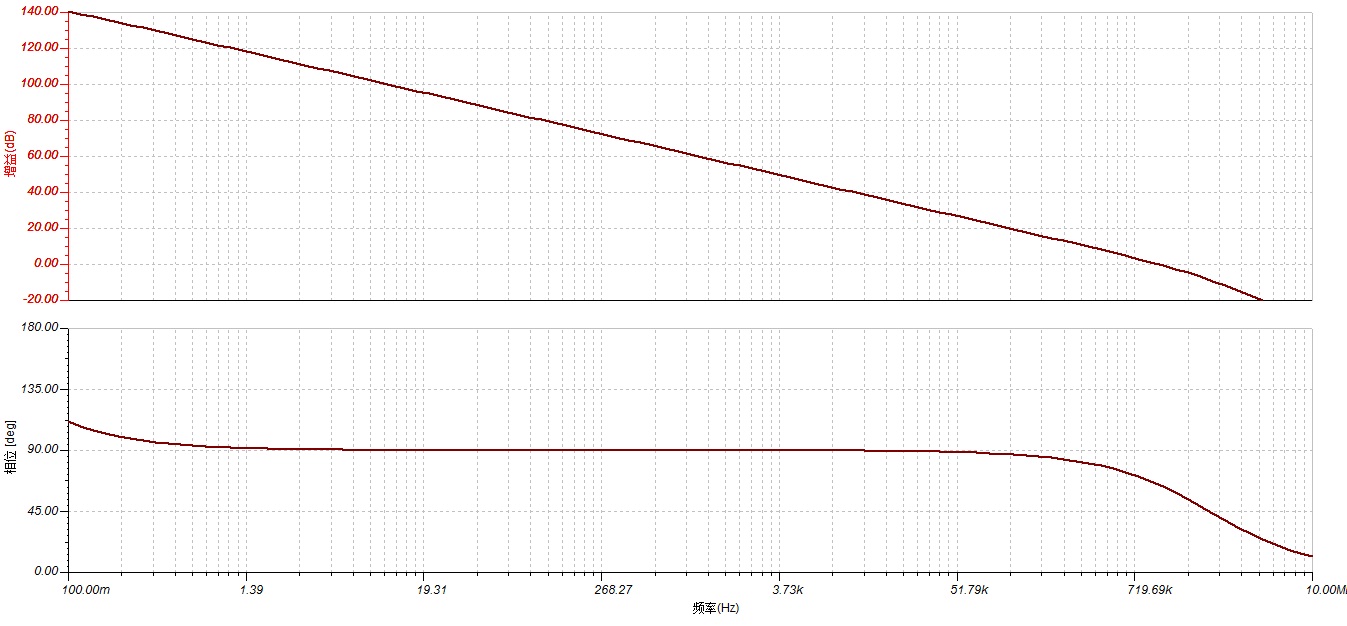

如果是下图,仿真出来就是开环增益60DB左右,如图2;如果将电容去掉,变为比例放大电路,仿真出来就是开环增益130DB左右,如图3;这是什么原因呢?
AOL不是应该固定的吗?还是我电路仿真有问题?

  • 没有太明白,电容去掉是原来电容的地方开路, 还是短路,从你的表述上好象你是短路的, 但结果情况看开路的
    你到底是怎么处理的呢
  • 电容去掉意思是短路;
    此电路是为了仿真环路增益AOL*BETA,理论上AOL跟外围没关系,但仿真结果是受反馈回路的电容影响,不知道是哪出了问题?
  • 你好,
    我来解释下,希望能帮助你理解:如果你需要仿真运放的开环增益,这个的前提是你要仿真的放大器处于正常的静态工作点(类似于三极管需要工作在放大区的前提也是静态工作点正常)。如果你理解这句话,那么你就明白为什么了。
    1. 有电容串联在反馈回路上的话,因为没有直流回路,运放本身的静态工作点就不对了,你仿真运放的开环增益怎么可能对呢?
    2. 电容去掉,那么反馈回路的直流回路有了,那么静态工作点有了,这样你仿真的开环增益才有意义。
