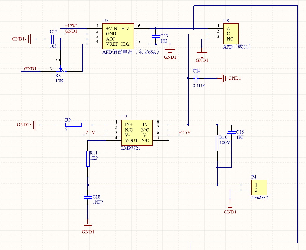

我进行了如图的微电流放大设计,IN-直接进APD的微电流,100M为取样电阻,R9和R11目前用0的电阻短接,C18未接,R10目前用的是10M的电阻(是不是太小,APD电流在几十nA到几百nA之间)为什么我一打开光源,LMP7721的输出就变成它的正供电电压,接近2.5V,而我测量8脚到地的电压却可以根据光源的强弱变化,也有零点几伏,很奇怪,,,

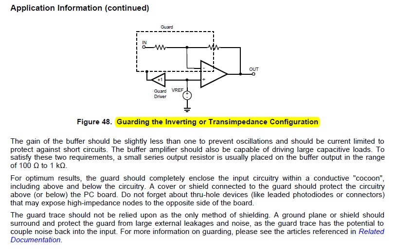

你好,请问保护环Guard 将输入信号包围起来连接LMP7721的NC引脚吗?那么保护环Guard的电压是谁提供的?
