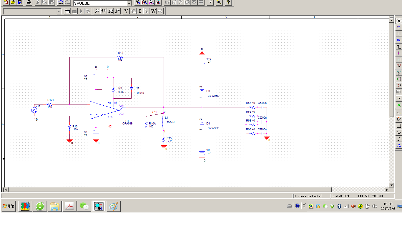

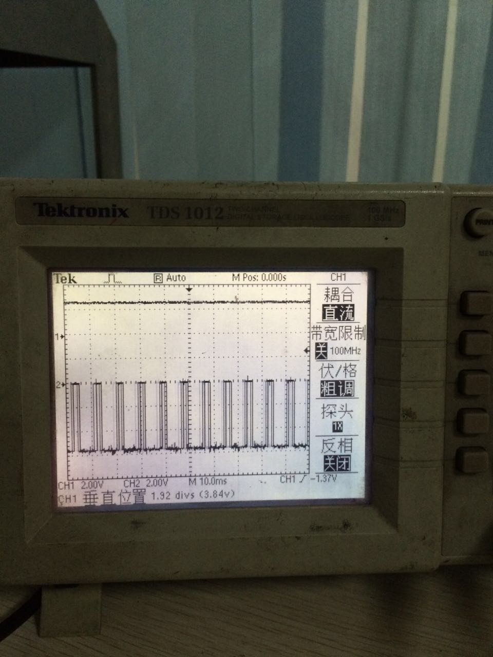

一个最基本的比例放大电路,当输入的直流信号小的时候,输出正常,
但当输入信号超过2v后,输出电压开始周期性震荡,如图,
1通道是输入信号,2通道是输出电压。
原理图
OPA549是一款高电压,高电流输出的功率运放,所以功耗很大,但由于内部集成了过温保护电路,当结温超过125度时会发生过温保护,建议加一个散热片提高散热,保证工作性能。
