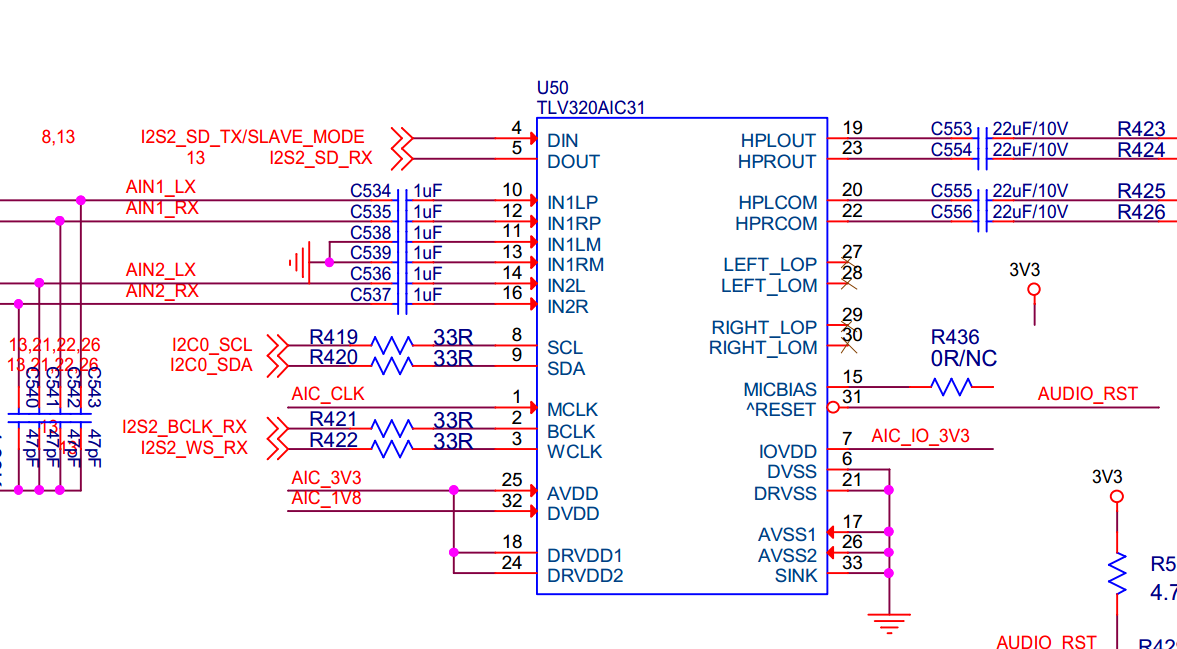

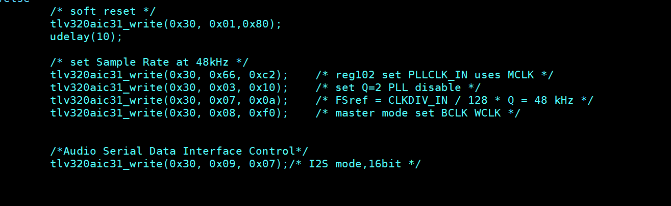

你好,我设置时钟,但是只能设置到MCLK,BCLK一直都是13.8896M
master 模式的话,BCLK为输出,把Page 0/Register 8的bit7应配置为1.

我已经按您的要求做了,BCLK的设置方法在DATASHEET也没有找到
