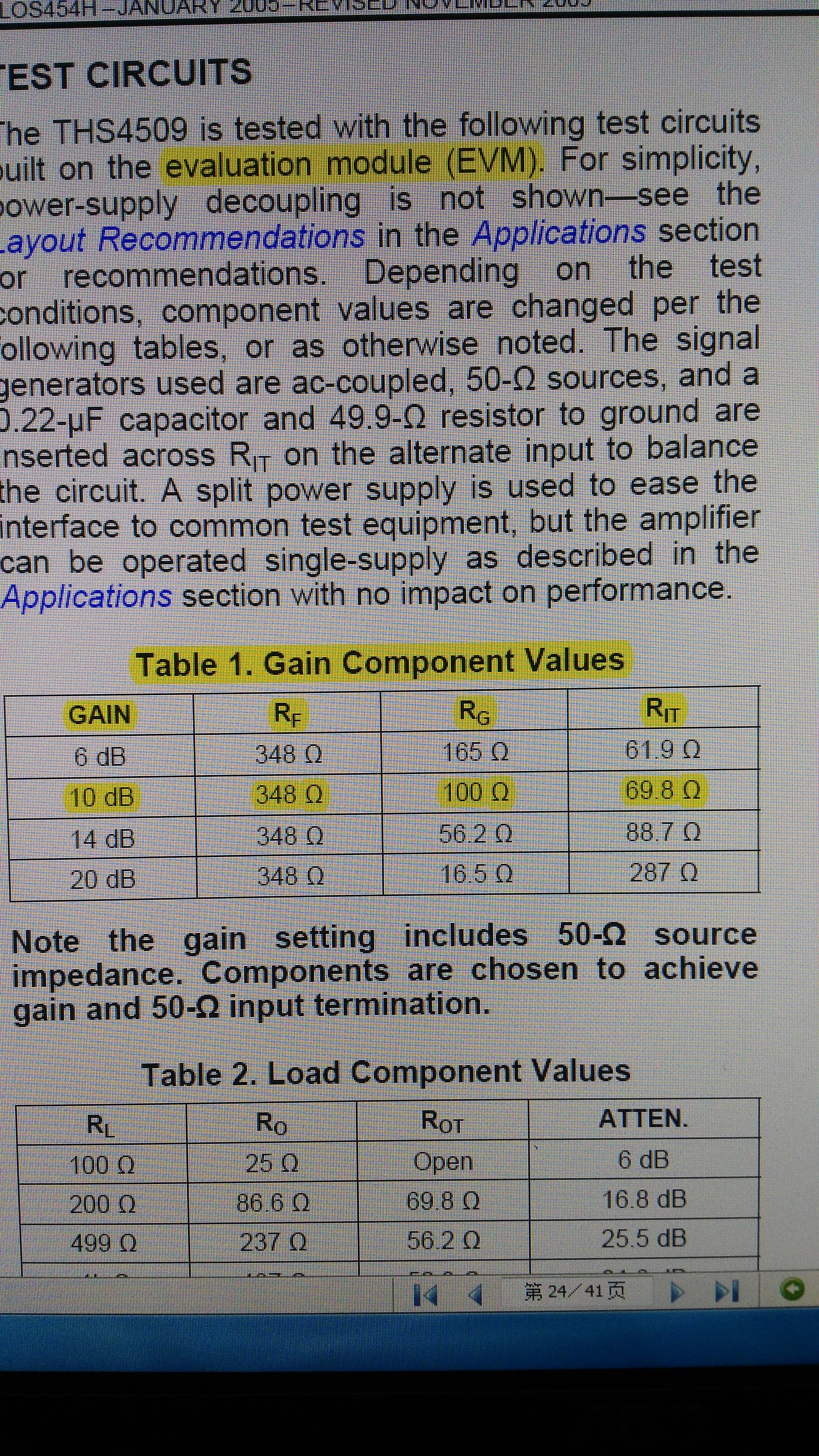

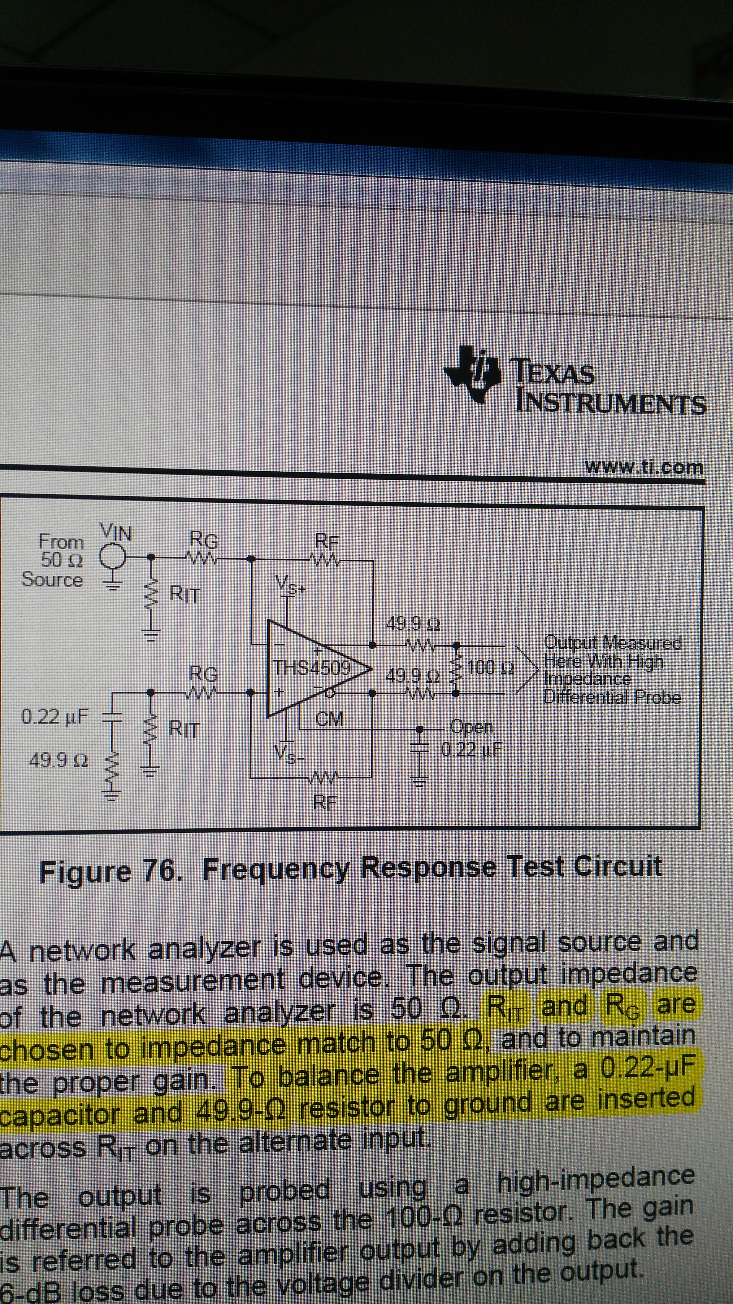

各位大神,我想知道这10db增益是怎么得来的?我自己计算得到的增益是8.6db (Av=RF/RG+(RIT//49.9)=2.7=8.6db) 我的计算方式对吧?
