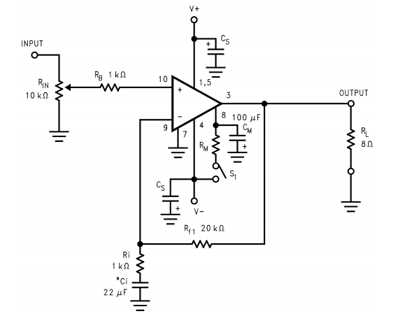

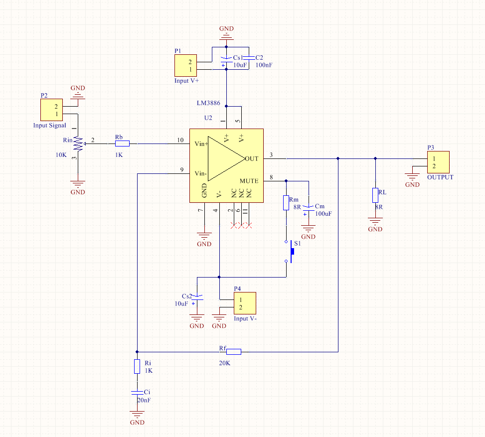

我在使用LM3886,在按照datasheet中第二页“Typical Application“应用电路图(如下图)进行PCB设计时,只是修改了Ci的值将其改为20nf,实验现象如下描述: 1、使用设备:信号发生器,示波器,直流电源,万用表; 实验条件:输入频率50khz正玄波,6Vpp。直流电源提供正负电压,电压范围:正负20V——正负30V; 实现现象:示波器测Pin3,能测出频率50khz(信号发生器频率越高稳定性越好,这与RiCi组成的高通滤波器有关),但是波形的Vpp值确是几十mV,难道不应该要对电压进行放大吗? 信号在没有经过lm3886时,示波器测量正常。 2、输出接的Rl=8欧的负载是不是可以用其他的等效阻抗=8欧的器件替换? 3、为什么在我的试验中输出端3脚没有对输入电压进行放大,反而是几十mV?
