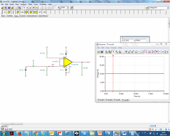

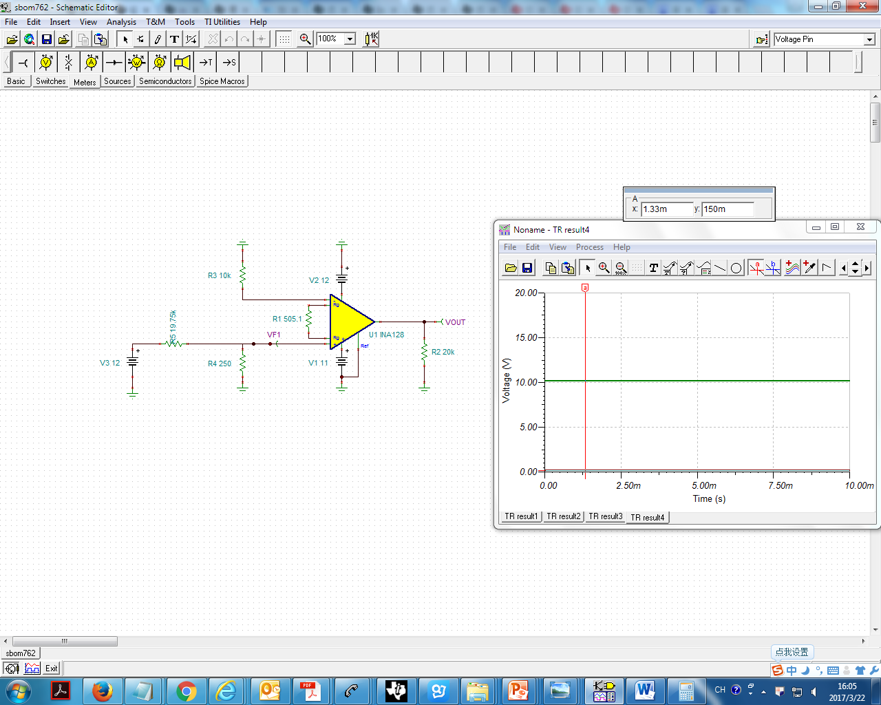

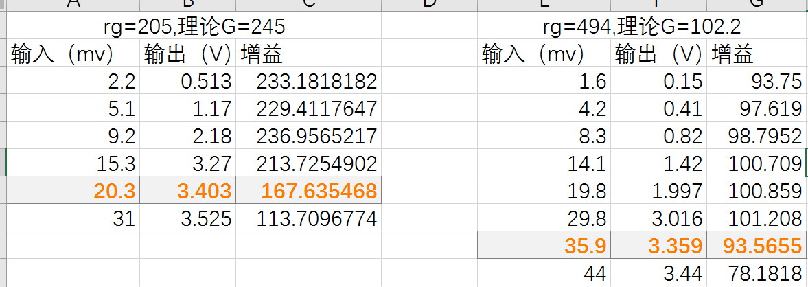

输出超过3V就行了,原理图是5V 供电还是12V供电,5V供电的话,输出正电压最大值得范围在3.6V~4.1V之间。所以当输入为20.3mV 和35.9mV,增益分别为245和102.2时,输出是饱和的。
举个例子:当增益为100的 时候输入70mv输出有7V 。
但是 输入80mv 输出只有7.8V。
输入大于80mv,输出只有不到8V。
输入2000mV,输出也是略小于8V。
好像无论如何 输出电压都不可能大于8V。内部有稳压管?
我想直接输出0-10V工业标准电压。
