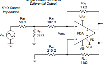

我使用THS4551来放大一个线圈感应信号,线圈感应信号的峰值是10mv,频率为1MHz,波形类似正弦波。参考了如下电路图:
我的电路中没有RS1和RT1,RG1和RG2都是180欧姆,VS+是5.06V,VS-接地,PD接VS+,VOCM悬空。没有信号输入时,OUT+是400mv,这是为什么啊?当我接上信号时,OUT+还是400mv,求解怎么解决,谢谢!

数据手册中给出了几种不同放大倍数的Rf,Rg,Rt的取值,搭建电路时可参考。
另外,你想实现多大增益,180ohm的Rg1和Rg2是通过数据手册中公式2,3计算得来的?
谢谢你的回答,我测量了我的信号源的阻抗,发现比较大,而我的输入电阻太小,我现在要加一个电压跟随试试。
