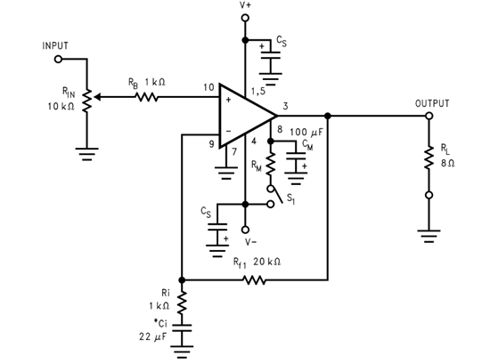

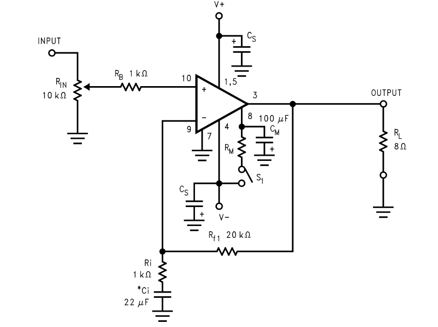

我是用手册上的典型电路搭的模块。图中RL=8欧的负载我接的是参数为8欧30W的扬声器。
现在是这样的情况:
输入正玄波,供电正负28V, 示波器显示的峰峰值为51Vpp,万用表测的交流电流数据为0.586A。
(我做这个主要是为了看LM3886的输出功率,并不是让扬声器响)。
根据这个实验数据,用功率计算万能公式:P=UI。U按峰值有效值计算
P=(51/2√2)x 0.586 = 10.5W;
(我觉得用P=UI计算比较合适,毕竟适用于任何情况下,其他的功率计算公式都有使用条件限制)
供电正负28V了,怎么搞的输出功率才10.5W,手册上说不是说有38W的吗?
