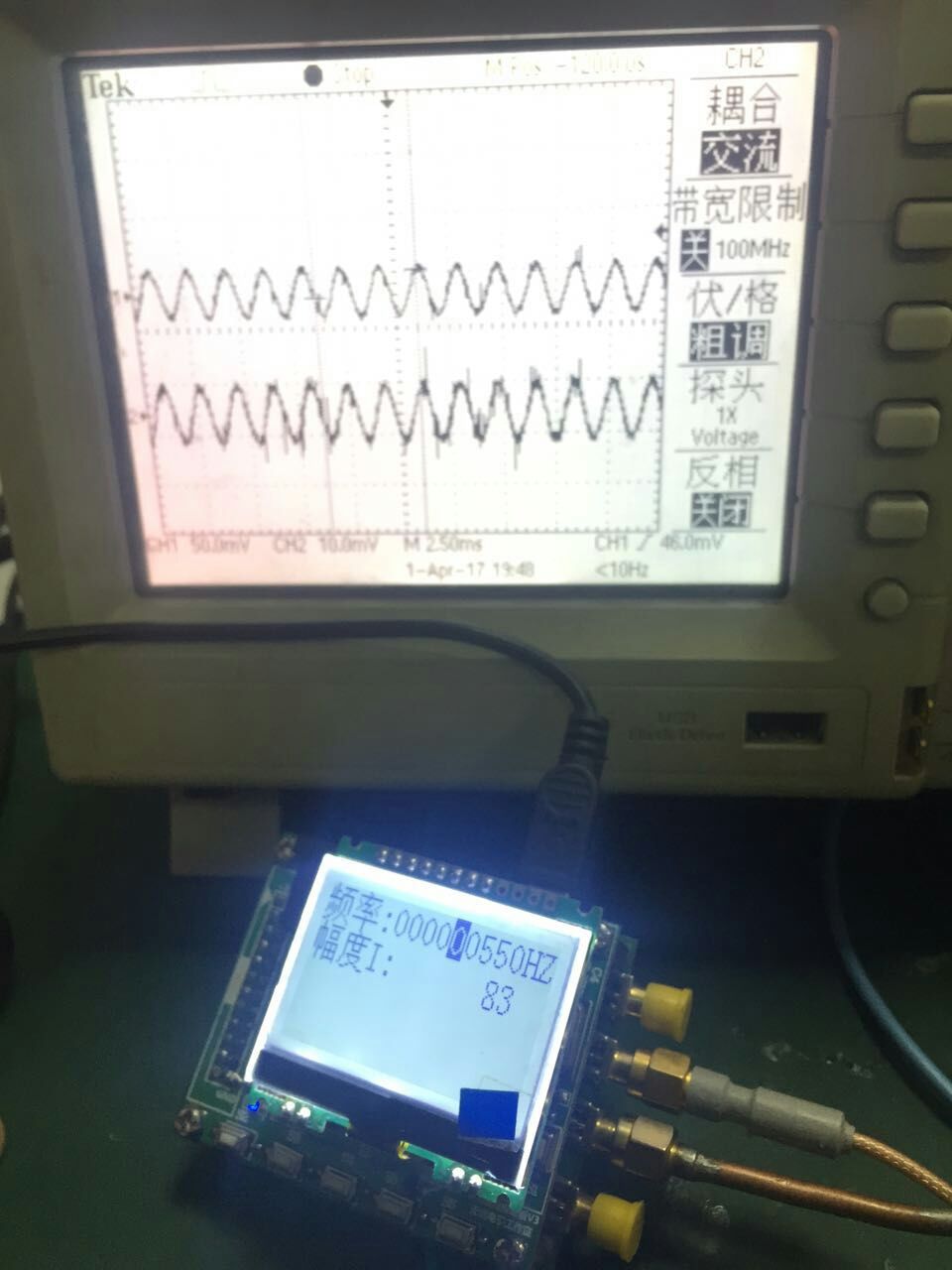

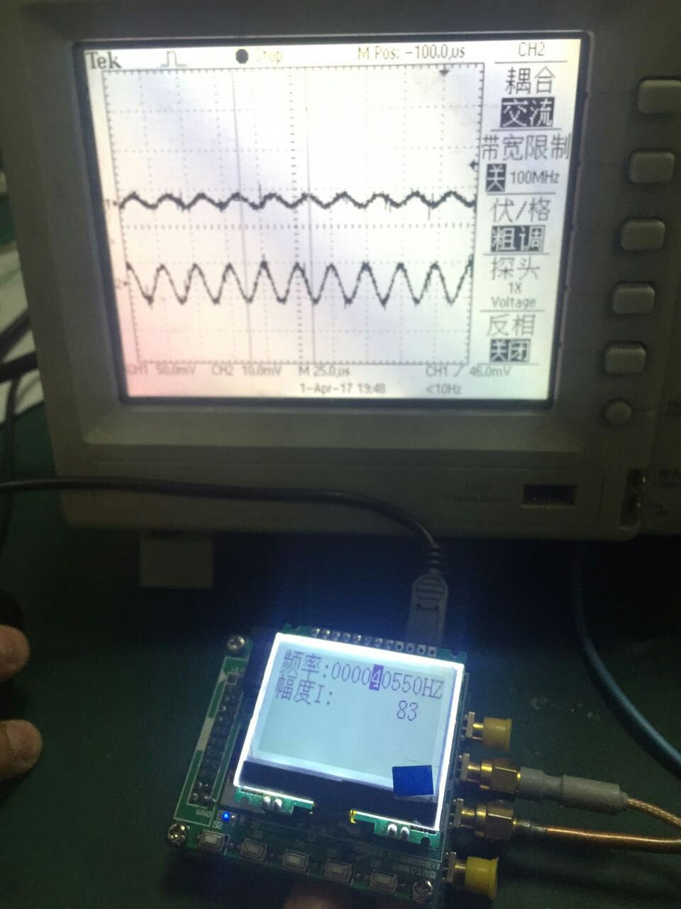

INA826增益与频率关系
在输入信号频率为550HZ时,输出信号的放大增益和计算值一致。当信号频率增加到40kHz时放大倍数显著减小。运放的带宽不是1MHz吗?怎么频率到40kHz放大倍数就衰减这么多。
