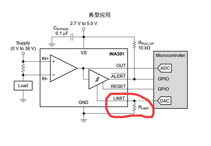

这是文档中的一部分,我不想用LIMIT引脚,就浮空了因为我只想放大IN+和IN-的差值,由于官方给的原理图,似乎不接也可以,因为下面是一个报警装置,所以我就这没直接将LIMIT浮空,但是我检测的实验出现了问题,并没有放大,并且我的INA301现在已经烧了,想探究其原因,为什么会烧!
由于这是个电流源,不能断路,所以可能就烧了,但不确定,需要高手指点?????????

limit相当于内部比较器的参考电压引脚,ALERT相当于比较器的输出,低有效,当ALERT=L时,说明测量的信号大于设置的limit压值,发生过流报警。
就像上述结构框图一样,相当于limit接的是个电流源,不能直接悬空。
