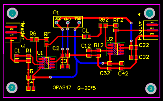

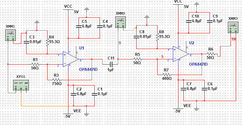

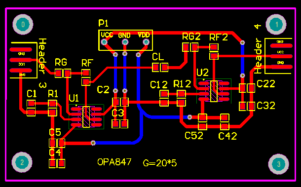

最近用OPA847做一个运放,目标放大100倍,采用两级放大,但是板子印出来之后供电电压负电源端却被拉低至0.6V。不知为何。。
