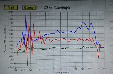

上图是太阳电池加0.8V正向偏压下重复三次测试的量子效率图像,不知道图片中的峰是否是噪声影响。
测试中二极管接收到的光波长以10nm跨度改变。
直流稳压源并联在电池正负极,由探针在电池正负极引出光电流,经过跨阻抗放大器转为电压信号,处理后输出图像。
