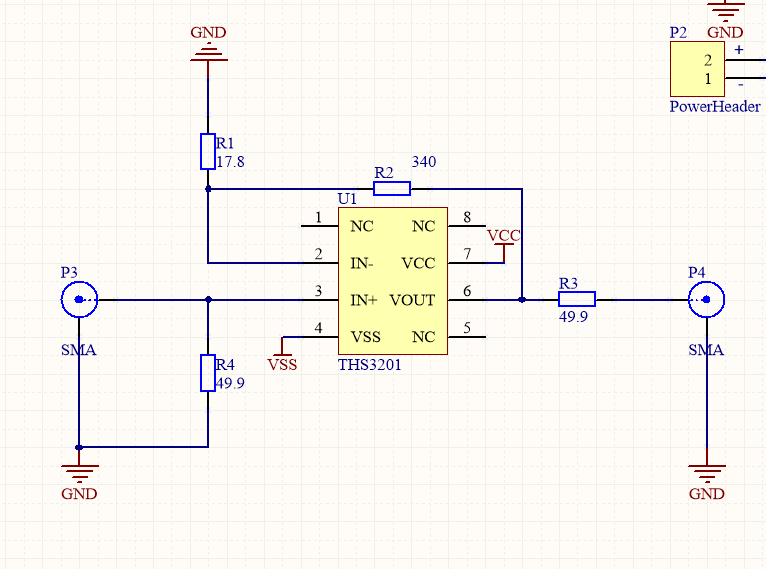

本人在校学生,最近准备电赛其中一道题的时候遇到了一些问题,请教大家,希望能给我一些指点。
采用THS3201设计一个26dB的放大电路时遇到了严重的自激问题。先后设计了几版电路,严重的一上电就自激,好一点的加信号之后才会自激,撤掉信号输出为0,也不会自激。这几版电路有个共同点是,当供电电压为±5V左右时,都还比较正常,上电不自激,输入信号幅度稍小的话没问题,但是幅度一大明显看到寄生振荡;当增大供电电压到±7.5V,问题会更加严重,即使输入信号幅度不大也会有严重的寄生振荡问题。
电路图如下:去耦没有截图,只截了主电路图,实物板子上注意了去耦问题。
官方的手册中没有给出增益为20倍的时候的反馈电阻值,因此我估计着选取了340欧姆,换了一些其他的值,问题没有改善。

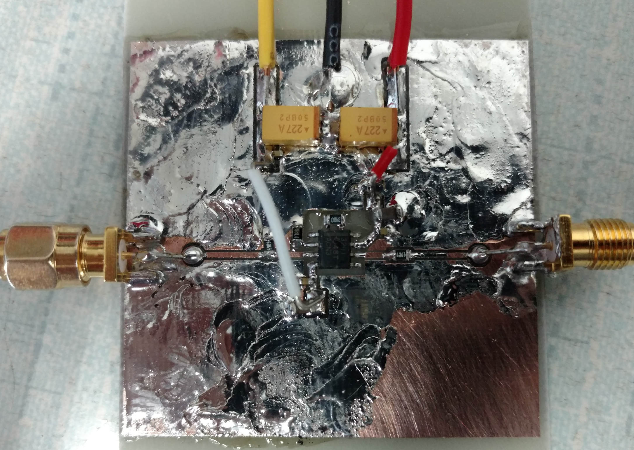

设计的板子如下:
因为实验室都是用单面敷铜板制作电路,因此电源线都是跳线连接。
测试的时候发现当自激出现时,用示波器探头(使用接地弹簧而非地线夹)测量任意两点地之间,都可见大量噪声。测试电源与地之间也可见大量噪声。请问大家,我的PCB布局有哪些不合理的地方吗,还有这种问题是因为可能是什么原因导致的,请大家不吝赐教。
