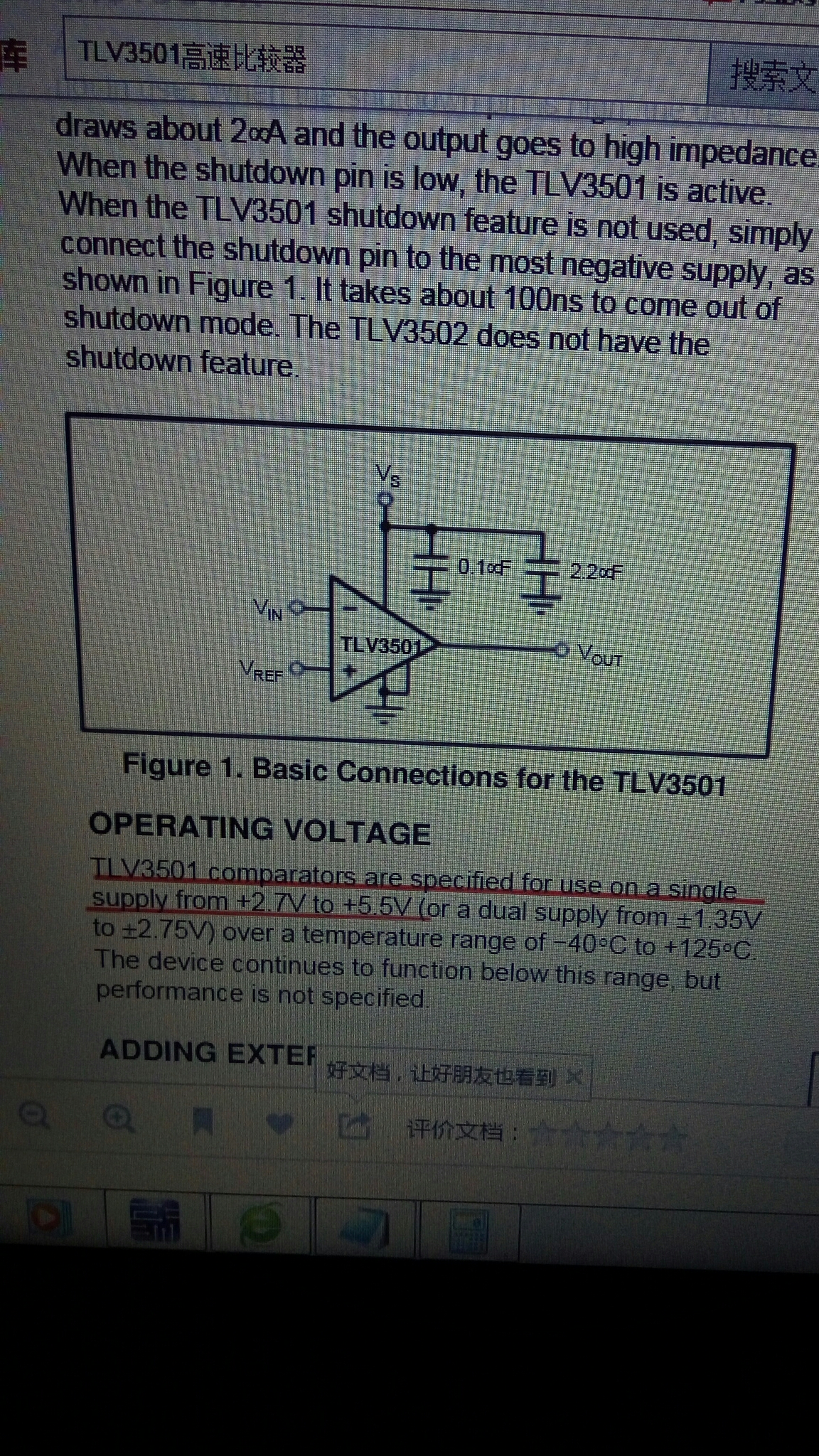

怎么用tlv3501把一个5v左右0-10MHZ的正弦波变成同频率的方案?为什么我按图中链接却得到一团杂波?
