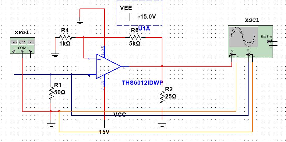

THS6012芯片测试,谐波方案与规格书提供的不是很一致,请协助解答,谢谢
测试原理:
说明:测试使用的是单电源12V,其他配置如上图。
测试波形:
输入是370Khz干净的正弦波,信号发生器已确认无问题,输出如下:
再使用输入1Mhz正弦波,3次谐波没有达到规格书提及的-72dB。
3次谐波-33.75dB。
请问是不是我测试的问题?

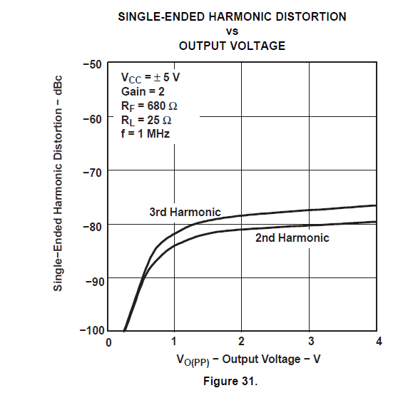

  • 三次谐波-72dB的测试条件:-72 dB 3rd Order Harmonic Distortion at f = 1 MHz, 25-Ω Load, and 20 VPP。另外可参考谐波与输出Vpp的测试曲线。

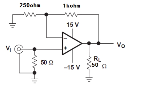

  • 你好,请问能否给出此条件下的标准测试电路?

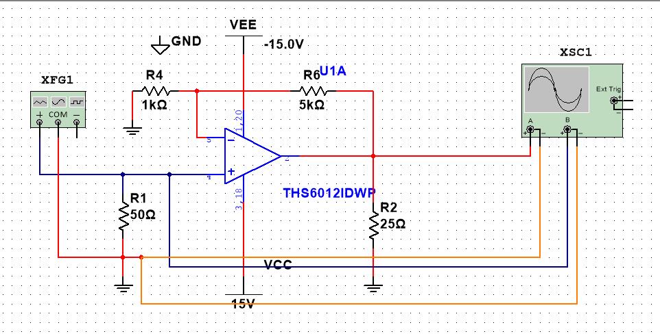

  •         跟进测试,规格书中提到可以用单电源工作,在实际测试中工作不正常,仿真用双电源和单电源均进行尝试,其中双电源工作正常,但是单电源仿真也不正常,请问如何解释?
    规格书显示是可以用single supply的:
    双电源原理如下图:

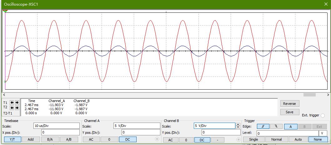

    双电源测试结果,如下图,蓝色为输入vp=2v,红色为输出vp=12v:
    单电源原理,只是在双电源基础上将VEE改为GND
    测试结论如下:
    从仿真看波形就乱了,没有放大能力,实际测试测试单电源也无法放大,请问是不是单电源无法使用??
