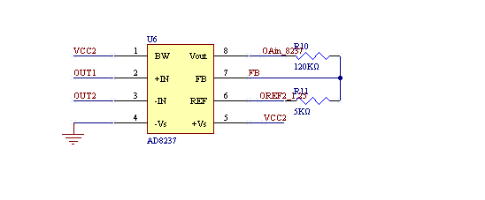

AD8237输出不正常
以前测量输出是好的,不知道怎么突然不好了,换芯片也不行,经测量VCC2是3.3v,OUT1和OUT的差分电压是1.3mv,输出是16v,不知道怎么回事
