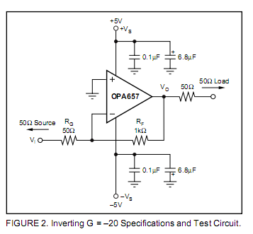

我用OPA656设计了一个光电探测器放大电路,用adm660将+5V电源转换为-5V,用这个±5V电源给OPA656供电时,发现正电压还是5V,而负电压降低为-4.7V,我的电路请参考附件,并没有带负载,adm660的最大输出电流是120mA,按理说应该能满足要求。
后来我在电路上只焊接了opa656,用电源供电也会出现负电压降低的情况。
ADM的手册第4页有提到输出电压随负载电流的变化情况。OPA656静态功耗大概在15mA左右,多多少少会让-5V电压掉下去一点。你试试看,用高一点的电源电压,比如5.5V,情况会不会好一点?或者,去Power版问问,TI肯定有类似的芯片。
你评估一下OPA129,带宽1MHz,静态功耗最大1.8mA,Iib自由30fA,支持+/-5V供电。但是输入的offset有2mV,比656大了点。
您好,我现在也是用OPA656对光电信号进行处理,在驱动电流不够大的情况下,负电源的电压也会下降甚至降到0V,所以我想问您是不是正负电源两端的驱动电流没有达到14mA供电电压会下降?
专家,您能帮我推荐一款输出电流比较大(至少能驱动2片以上OPA656)的TI芯片吗,而且电源供电电压不会随负载的电流变化,谢谢!
我也必须得通过电平转换给芯片提供负电源,所以想找一块转换效率高,能稳定点的电源芯片。

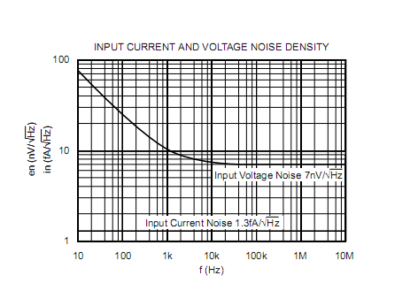

专家您好,这是OPA656手册中频率与噪声密度曲线图,是不是代表了根据曲线的走势,OPA656应该不适合用于处理低频微弱信号吧?这样引入的噪声可能会对微弱信号干扰较大吧?
