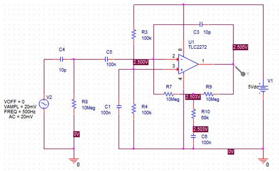

用TLC2272搭建了一个电荷放大器,电路图如下(实际电路中,2.5V的参考电平是经过TLC2272的电压跟随获得的)。实际测试中,发现电路在输入接地的情况下,有一个脉动电压(峰峰值百来mV),频率约为50Hz,如图示。信号发生器输入1kHz的正弦信号的话,发现输出的正弦信号是驮载在这个脉动电压上的。测试电路是用万用电路板搭建,供电电源使用的是台式直流稳压电源(带C.V.和C.C.输出)。因为脉动电压的频率大致为50Hz,所以首先考虑是工频干扰,采取了一些措施,比如运放供电端电容滤波,2.5V参考源滤波,将电路半放入接地金属外壳中进行屏蔽,都没有明显效果。所以想请教一下,这个电路有没有可能是自振?
另外还有一个关于电路增益的问题:为了测试电路增益,输入端用信号发生器激励一个与反馈电容同容值的10pf电容来模拟电荷源。根据电荷放大器的输入输出关系:
Vout=Q/C3=(V2*C4)/C3,现在C4=C3,所以Vout=V2,电路的增益为1。仿真结果验证了这个关系,但实际测试中,当给C4施加100mV正弦信号的话,测得的输出是200mV左右,相当于电路的增益是2,有点费解,也想请教一下。
谢谢~
  • 增益的问题,今天又测了一下,发现是信号发生器输出信号有点问题,之前没测过信号发生器输出信号的幅值,看屏幕上显示输出峰峰值100mV就认为是100mV了,现在测了一下发现信号发生器实际输出的是峰峰值200mV的信号。所以电路的增益是对的。脉动电压还是没啥想法~..................
  • 1. 试试双电源供电,比如+/-2.5V。
    2. R3,R4,C1有点大,你试试电路工作的时候用示波器测一下2脚的电压,看看是不是精准的2.5V。可以换个小一些的,比如两个10K,1nF的电容做滤波。
    3. R7和R9有必要那么大么?小一点可否?
