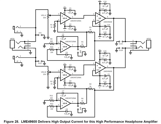

如题,打算模仿LME49600 资料表里的线路(下图)用TPA6120取代LME49600 ,希望能做到增益和相位频宽约略可以到100KHz的耳机放大器。
线路大略如下图 (6120使用在OP2的位置)
下面则是依照上图的电路所做的模拟。
问题有二
一、按此电路设计是否可行?还需要做什么修改吗?
二、以此电路做模拟打入脉冲讯号,输出结果出现约13.776MHz的最大震幅弦波震荡,是程式设定错误还是电路有问题,有办法解决吗?
