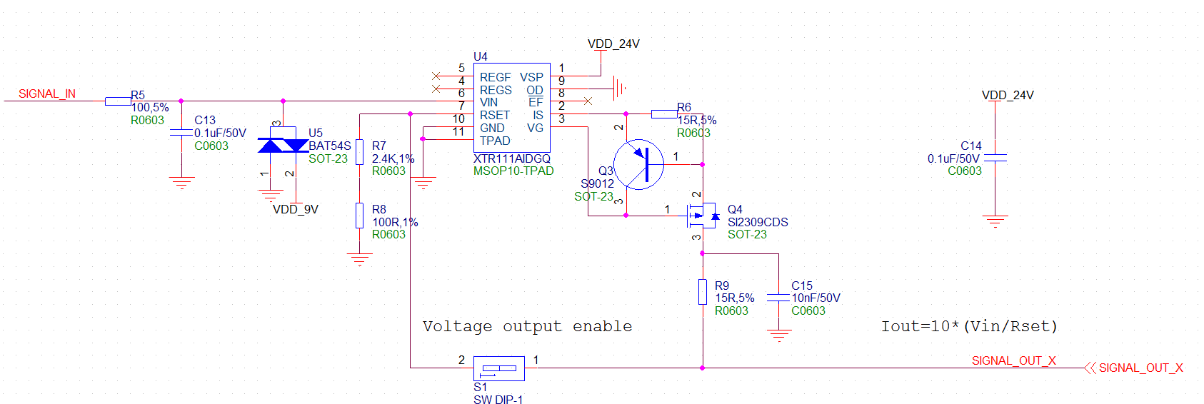

各位专家好:
本人在应用XTR111进行V-I变换传输的时候遇到了一个难题,原理图如下所示:

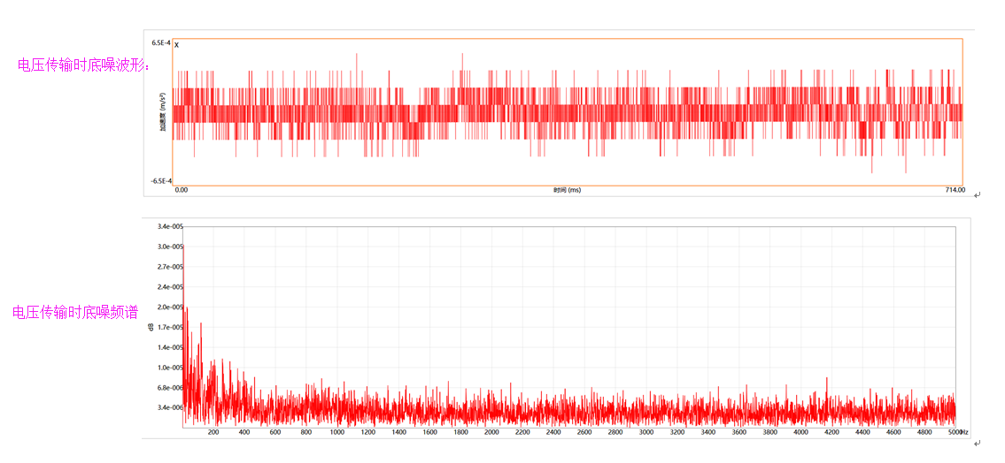

在采用电压传输时的波形和频谱图如下所示:

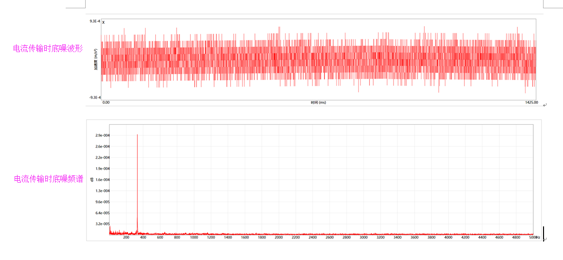

在采用电流传输时的底噪波形和频谱:

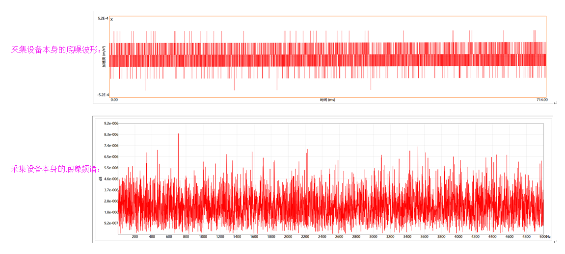

采集设备本身的底噪波形和频谱
问题:从上面的图可以看出,XTR111在采用电压传输的时候,输出的噪声很接近采集设备本身的噪声。而采用电流传输的时候,输出的噪声高了几百个uV,并且噪声的频谱集中在330Hz左右。
请教一下各位专家,这是由什么原因引起的,应该怎么解决?
