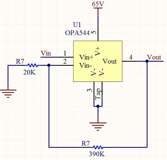

这是我的OPA544简单的测试电路图,供电65V后,无论我的 Vin 怎么变化(0V~3V之间),输出都是64V左右,请问是怎么回事呢?谢谢~

没有虚焊喔,我焊了两套都是一样的情况。
在网上看到有人说这个 OPA544 的 V+ 和 V- 是反了的?
额,找到问题了,是因为 OPA544 要求 Vin 必须大于4V。。
