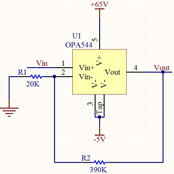

我选用 OPA544 运放带一个 6.6uF 左右的容性负载,电路图如下:
Vin 输入信号为 0~3V、12Hz 的正弦波,输出为接近 0~60V、12Hz 的正弦波,工作过程中用电流表测得运放输出电流在 -11mA ~ 11mA 间波动,然后运放发热较明显。
我想问一下有什么方法可以降低运放的发热吗(除加散热片外)?OPA544 的 output current(typ)为 4000mA,是指输出电压为多少时可以输出这么高的电流呢? OPA544 的 GBW 和 SR 均较小,分别为 1.4MHz、 8V/us,请问选用较大 GBW 和 SR 性能的运放其发热情况会有减少吗?
